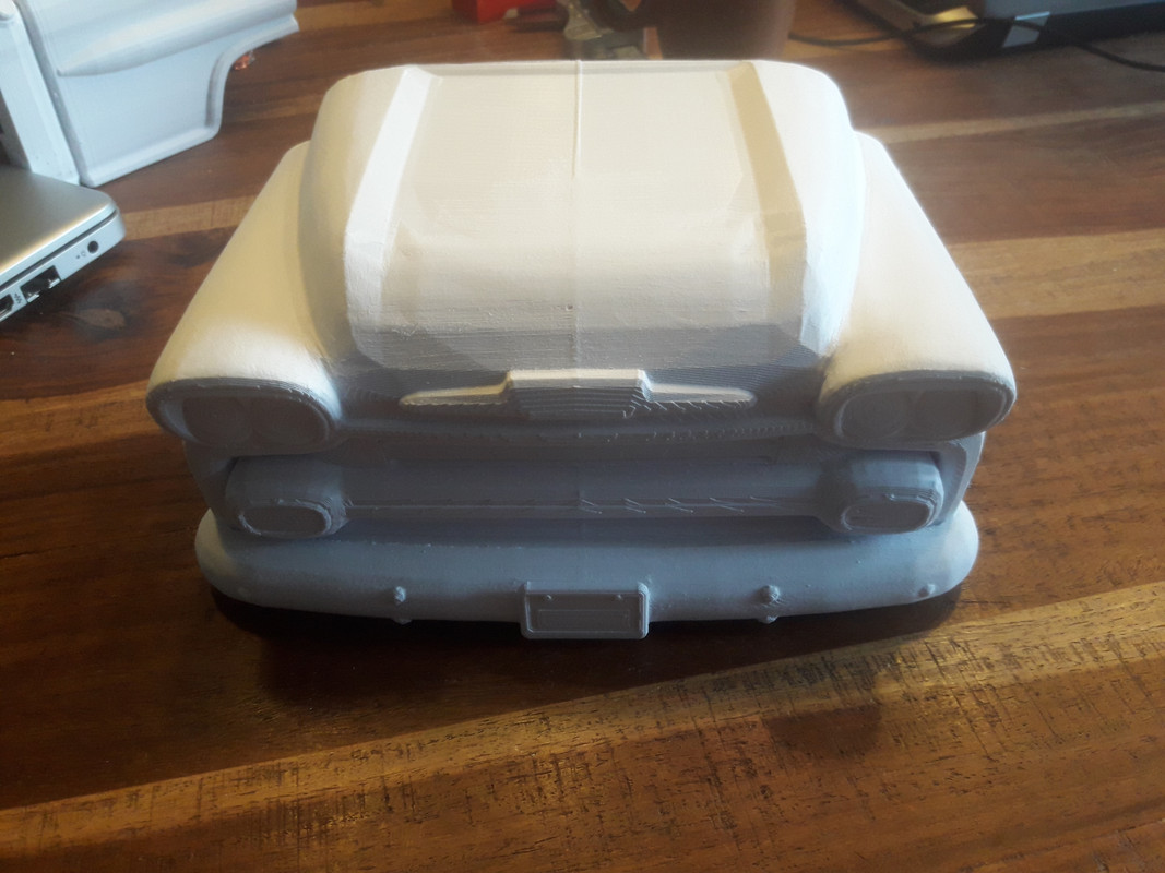

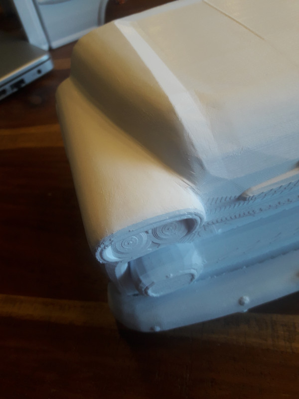

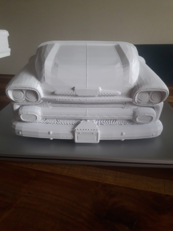

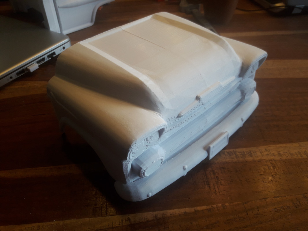

Eindelijk vandaag deel 3 klaar in de printer en staat het laatste deel aan :dance: eindelijk!
Al begonnen met het schuren van de neus om alle harde hoekige lijnen er zoveel mogelijk uit te krijgen.
Ben nog lang niet klaar maar het begin is er. :banana-wrench: (plus een bloedblaar op me vinger :crying-yellow:..kreeg gelukkig wel een kusje erop :P )
Dit was hoe die uit printer kwam om het verschil al even te laten zien.

Met mesje, verschillende soorten vijlen (kleine vijltjes half rond, plat, hoekig enz bij de gamma vandaan gehaald, ooit een x voor Gert Jan gekocht als set 6 stuks geloof ik) en ik moet er nog met schuurpapier overheen..korrel 100.
Ook een flinke portie geduld :P :P
Niet te lang op 1 plek schuren of vijlen anders word het te warm en smelt je het weer vertelde Gert Jan mij :D
