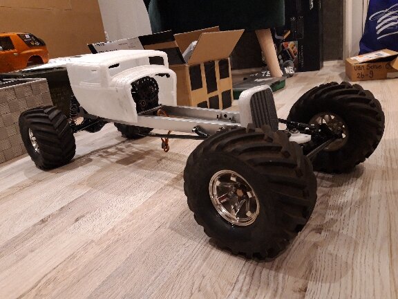

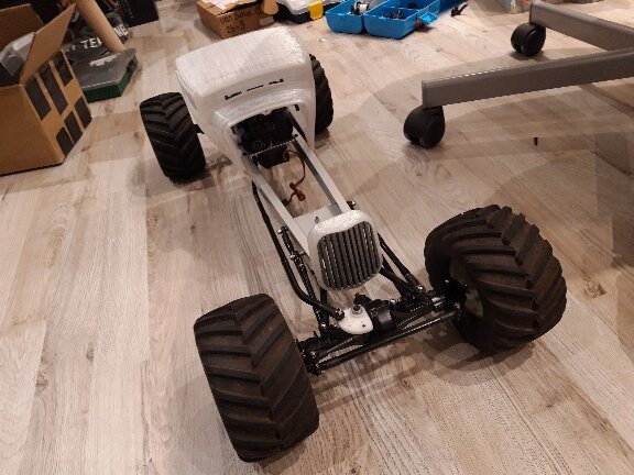

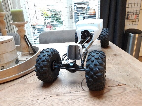

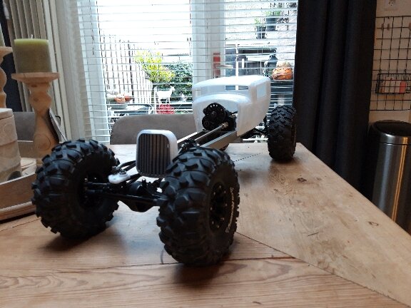

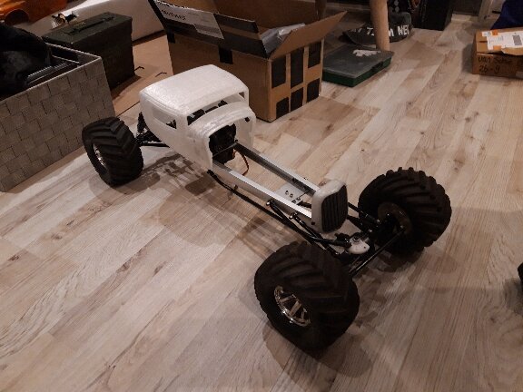

Bericht door Alex » 23 dec 2019 21:51

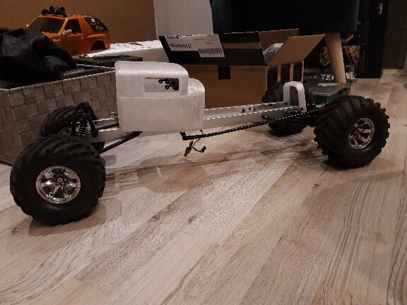

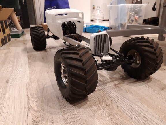

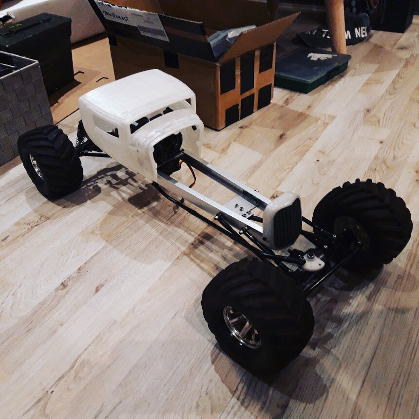

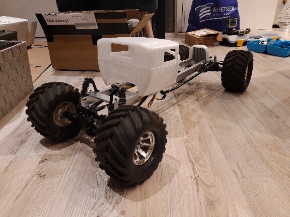

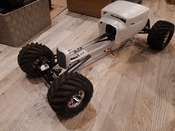

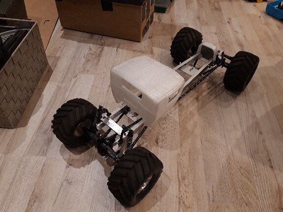

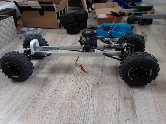

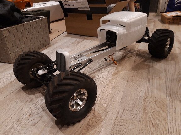

Weer wat verder gekomen.AfbeeldingAfbeeldingAfbeeldingAfbeeldingAfbeeldingAfbeeldingAfbeeldingAfbeeldingAfbeeldingAfbeeldingAfbeeldingAfbeelding
Re: Mud dragster/rod
Bericht door Subonno » 24 dec 2019 00:18
Verhouding is helemaal top!
Bericht door Linky » 24 dec 2019 00:29
Langste servoarm ever?!

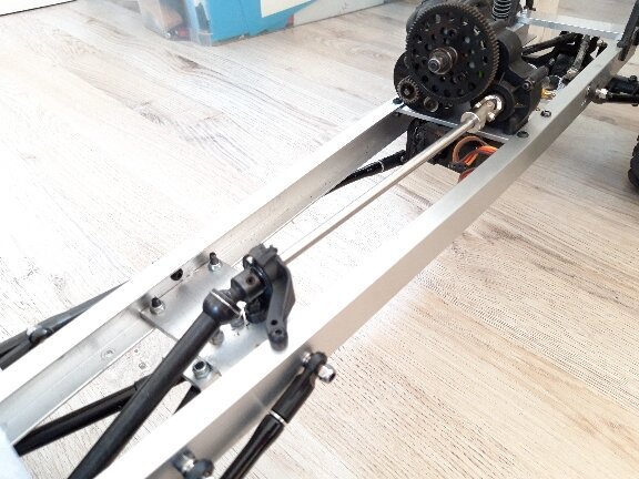

Bericht door Alex » 25 dec 2019 13:05

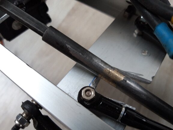

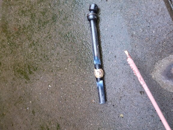

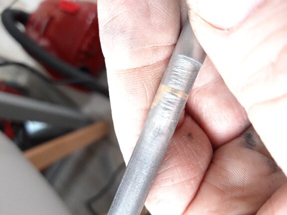

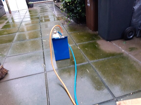

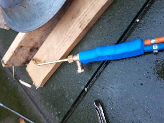

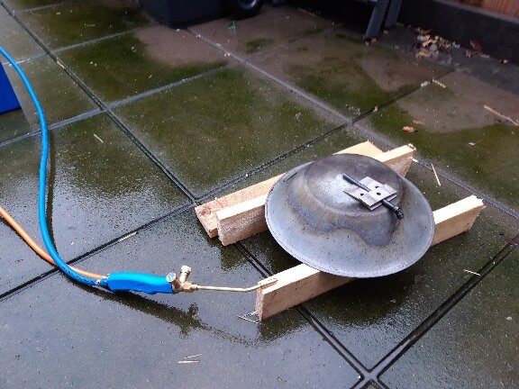

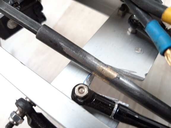

Weer wat verder,aandrijf as verlengd.
Met de nieuwe las set,de as hard gesoldeers en afgedraaid op de kleine draaibank.AfbeeldingAfbeeldingAfbeeldingAfbeeldingAfbeeldingAfbeeldingAfbeeldingAfbeeldingAfbeelding

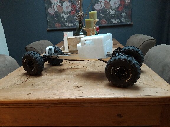

Bericht door Alex » 25 dec 2019 13:06
Linky schreef:Langste servoarm ever?!
Ja best lang idd,anders moest hij door de gril.
Dat vond ik niet mooi,dit staat wel grappig vond ik.

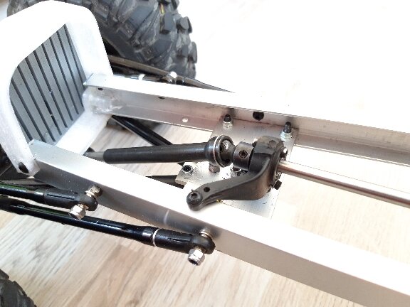

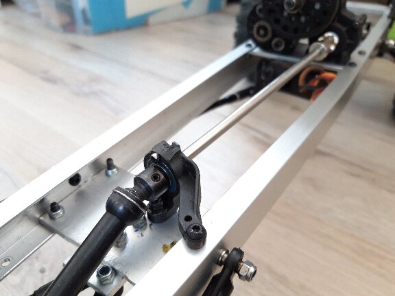

Bericht door Alex » 25 dec 2019 16:37

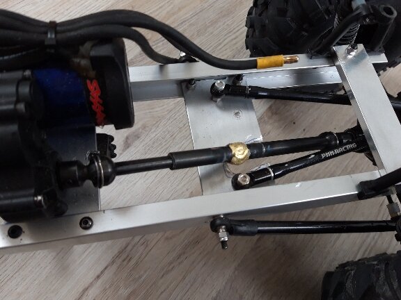

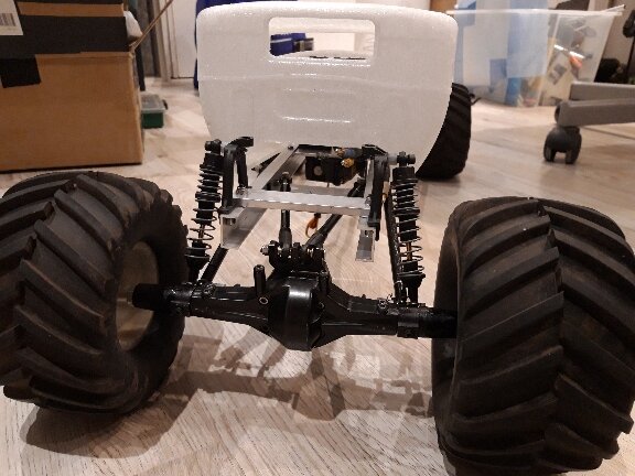

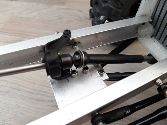

De aandrijving is klaar ,dus we hebben een rollend chassis.
Een stuur knuckle gebruikt als lagerbus voor de lange aandrijf as.
Een paar kleine m2 draadjes getapt .
Rondom de twee lagers.
Waar ik dan m2 boutjes ingedraaid heb .
Zodat de lagers niet uit de knuckle kunnen komen.AfbeeldingAfbeeldingAfbeeldingAfbeeldingAfbeeldingAfbeeldingAfbeelding

Bericht door Alex » 26 dec 2019 09:04
Garry schreef:Mooi verzonnen Alex [emoji108]
Ja je moet wat Garry [emoji57]
Een alu lagerblok uit de hand boren gaat hem niet worden.
Ik heb geen kollomboor staan hier.
Maar die zou best makkelijk zijn[emoji28]
