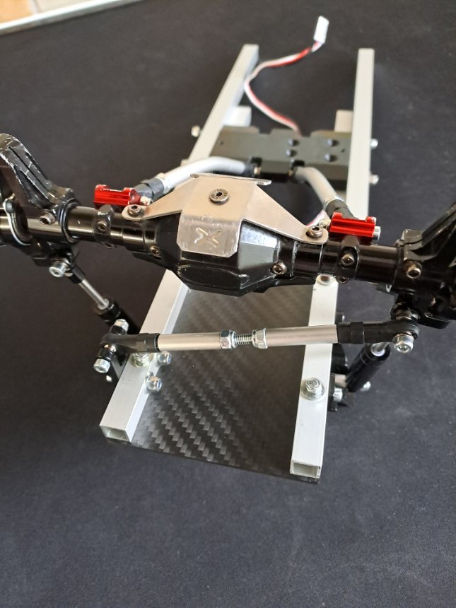

Ik ben weer een nieuw project gestart, waarbij Patrick switchte van ABS naar Lexan kies ik nu voor de hard body.
En waar ik mij al jaren aan erger is de constructie van de vooras. Of je nu een rtr of kit koopt altijd
zitten de spoorstang en de stuurstang aan de voorzijde. De servo vaak op de as, soms (o.a. Vanquish 4-10) aan het chassis maar altijd op een kwetsbare plaats. Zeker als de auto een keer te hard omlaag komt, gevolg servo horn, stuurstangen krom.
Bij deze build word de as 180 gedraaid, diff tandwiel draai ik later om, dit heeft gevolg dat onderste links een andere vorm hebben kregen. De servo word iets naar achter in het front geplaatst het tijdelijke M4 draadeind word nog vervangen door een mooie aluminium link. Alle links worden op maat gemaakt, omdat ik naar een kort wielbasis moet gaan om de auto een realistisch uiterlijk te geven
De transfercase ( zichtbaar op de achtergrond) word onder de auto gemonteerd!!! Er word nu gebouwd op het oude chassis van de Comptruck dat bestond uit U profiel. Nu gaan we bouwen met aluminium koker, de uitvullingen onder de shocktowers zijn de eerste nieuwe delen. Het woord Vloeken in de kop tekst komt later aan de orde.....

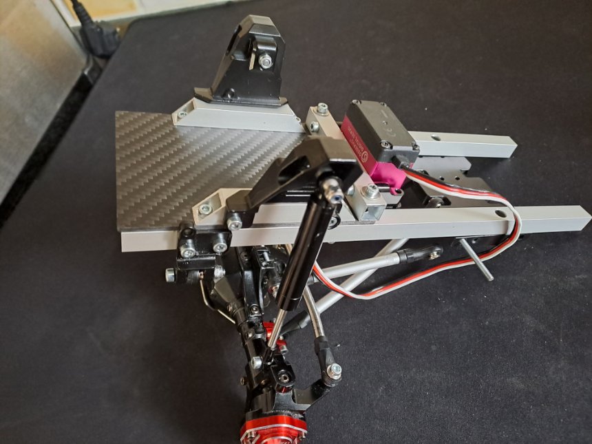

Even nadenken, middagje met stortregens en we zijn weer iets verder. Er staat weer iets op wielen, maar dit ontwerp is weer deels afgekeurd, de vooras constructie blijft deze is lekker stabiel en veert goed.

Het nieuwe chassis supersterk en vederlicht, voor een as maat van 327,5 mm.

De front module is gereed, servo achter de as, verstelbare Panhard stang (handig als je met meer/minder droop wil rijden), de ruimte voorop bied plaats aan een lier. Voordeel van het bouwen in modules is, ben je het model zat verleng hem dan.
Het past allemaal op de millimeter.
