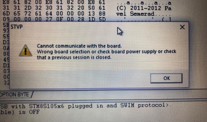

Heb inmiddels de V-Link v2 ontvangen. Software geinstalleerd en gaan met die banaan.
Tenminste, dat was het plan. Bij het willen uitvoeren van de firmware upgrade krijg ik een foutmelding. Iemand bekend met deze melding en belangrijker, heeft iemand een oplossing?
Op youtube wordt gesproken om een twee weerstanden te verwijderen (SB1 en SB2), maar deze zitten niet op de Flysky maar op het moederboard wat Overkill leverde.
Ik weet het ff niet.....

Bericht door johndoe » 28 feb 2019 22:26
Zou het te maken kunnen hebben dat ik de firmware wil upgraden met een Windows 10 machine?
Heb wel de patch geinstalleerd.

Bericht door Th3H1dd3n0n3 » 06 mar 2019 23:11
Heb je alle stappen correct gedaan ?
Weet je zeker dat je de "protection" van de stock firmware hebt afgehaald.
Is de backup daarvan gelukt , zo nee dan dat eerst even doen.
Volgens Mij is het namelijk zo dat als die beveiliging nog aan staat de firmware export/write protected is op de stm-chip.

Bericht door johndoe » 07 mar 2019 10:19
Dank voor reactie :clap:
Had eerlijk gezegd geen weet van een beveiliging. Dit via internet wel opgezocht en kwam onderstaande afbeelding gevonden. Dit ook bekeken bij mijn eigen zender en deze stond op de juiste instelling (“read out protection off”)
Dus puur op stappen volgen wat in de manual staat heeft mij nog niet verder geholpen. Via internet wordt bij de foutmelding die ik krijg gesproken om SB1 en SB2 los te koppelen op moederboard. Maar dat is dus op de unit van Overkill. Het lijkt erop dat er iets geblokkeerd wordt bij mijn V-Link.
Iemand een werkende V-link en werkende software op de computer zodat ik keertje langs kan komen?
