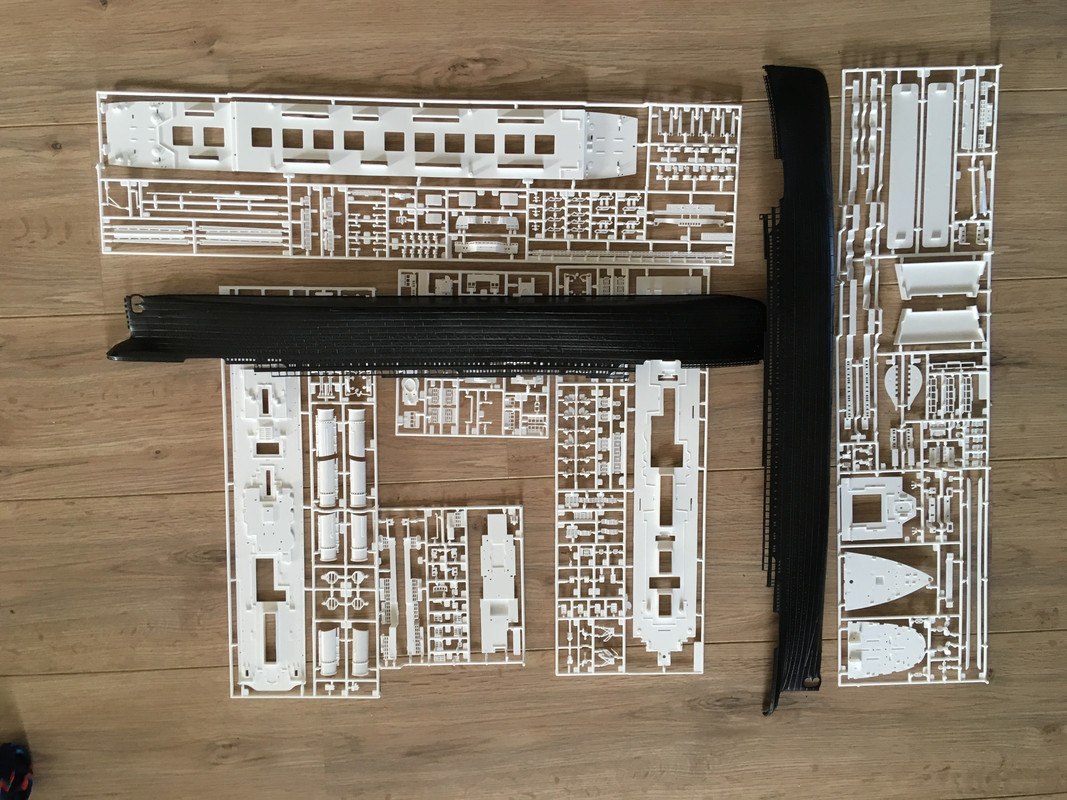

Het bouw seizoen is weer begonnen en er ligt een verse kit klaar. Eigenlijk moet ik eerst andere projecten afmaken maar doe deze even als tussendoortje :D
De kit in onderdelen
Het model is 67cm lang en 7cm breed. De romp heeft veel ruimte dus 3 motoren voor de aandrijving en een pomp als bowtruster gaan makkelijk passen. Een bowthruster is niet origineel maar het model is lang en heeft in verhouding maar een klein roer.
